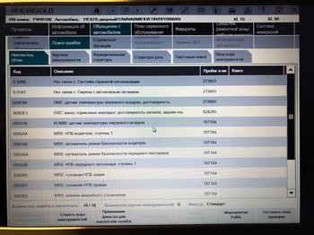

    диагностика в помощь, прочитал вчера свою рейнгольдом и шнурком за 1000 руб, показало отсутствие передних и боковых подушек. в этой же программе можно глянуть сопротивления по каждой конкретной подушке
  13. Vlad_e87
    Vlad_e87 Новичок
    18 сен 2018
    7
    Хочу попробовать подкинуть одну, стереть ошибку и считать данные по сопротивлению, если не выскочит - докупать остальные. С программатором у нас сложно
