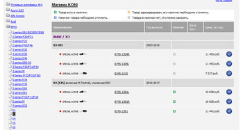

  13. Ton4e
    Ton4e Завсегдатай
    13 июл 2018
    333
    опс, не заметил) хотя, на F25 серия та же, только второй артикул отличается, по работе должны быть одинаковыми. Редко встречаются, поэтому буду рад услышать мнение ставивших, если такие найдутся.
  14. Mr.AlexG
    Mr.AlexG Абориген
    30 дек 2008
    2,093
    на f25 у koni только fsd, special и sport нет
  15. Ton4e
    Ton4e Завсегдатай
    13 июл 2018
    333
    брал информацию с koni-rus, FSD вообще нету, как и всего остального кроме special...
    * а fsd я не хочу, в наших условиях после первой зимы на выброс, не выживают(

    #17 Ton4e, 17 июл 2018
  16. Mr.AlexG
    Mr.AlexG Абориген
    30 дек 2008
    2,093
    https://koni.ru/finder/785/18348/
    ха! Это ж одно и тоже! Переименовали)
