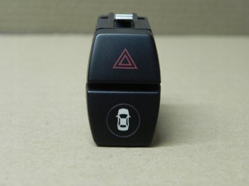

    3) Детский вопрос, но он меня тревожит))) У меня обычная кнопка аварийки, но на парочке других авто видел, что под этой кнопкой есть еще цветная кнопка с автомобилем в круге. Хочу понять, что это за "автомобиль в круге"?) Фото прилагаю.

    3. Это редкая опция, активирует системы пассивной безопасности.

    3.Вкл/выкл ассистентов движения

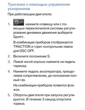

    Нашел такую "инструкцию". Это справедливо для F16 40d?
  13. bikov_i
    bikov_i Абориген
    5 апр 2012
    2,028
    Томская обл.
    Вроде все верно, auto hold только надо отключать на G серии, не помню как на F
