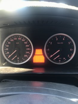

    Всем доброго времени,проблема со спидометром не показывает ни скорость ни обороты ни топливо(пиксели на спидометре яркие)В чем может быть проблема..Ошибок нету и диагностики на показывает ничего...Были моменты сам по себе включался на кочках...Потом начинал работать от включения ближнего света...Но теперь совсем утух когда скидываю клемы с Акума и обратно пиксели сразу в штатном режиме работают...До момента пока не заглушишь машину.
