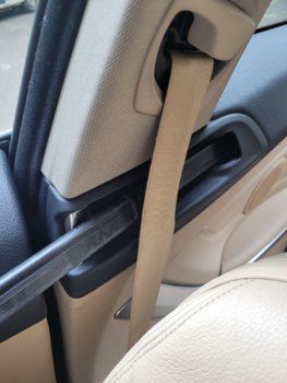

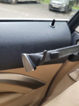

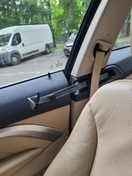

    Собственно все по фото понятно.
    Постоянно слетает при подаче - толку от него 0, Немного помогает ремень посжиматься - как то еще цепляется.
    Кто знает как решить проблему? Спасибо!

    Согласно официальной версии дилеров BMW требуется замена ремней безопасности.
    Проблема в том, что ремни со временем изнашиваются и становятся мягкими и соответственно их не может нормально зацепить доводчик.
    Ищем альтернативные пути.

    Нужно больше фото, не понятно
    Меняется наконечник, мне помогало на е92

    У меня еще в гарантийный период такая фигня началась. По гарантии заменили механизм подачи - проблема ушла.

    до 143 ккм норм всё было, дальше продал и не знаю
    на фото ремень адово вытерт с одной стороны. может в этом дело?

    Лечится так же, как и на Е92 заменой поз. 14
