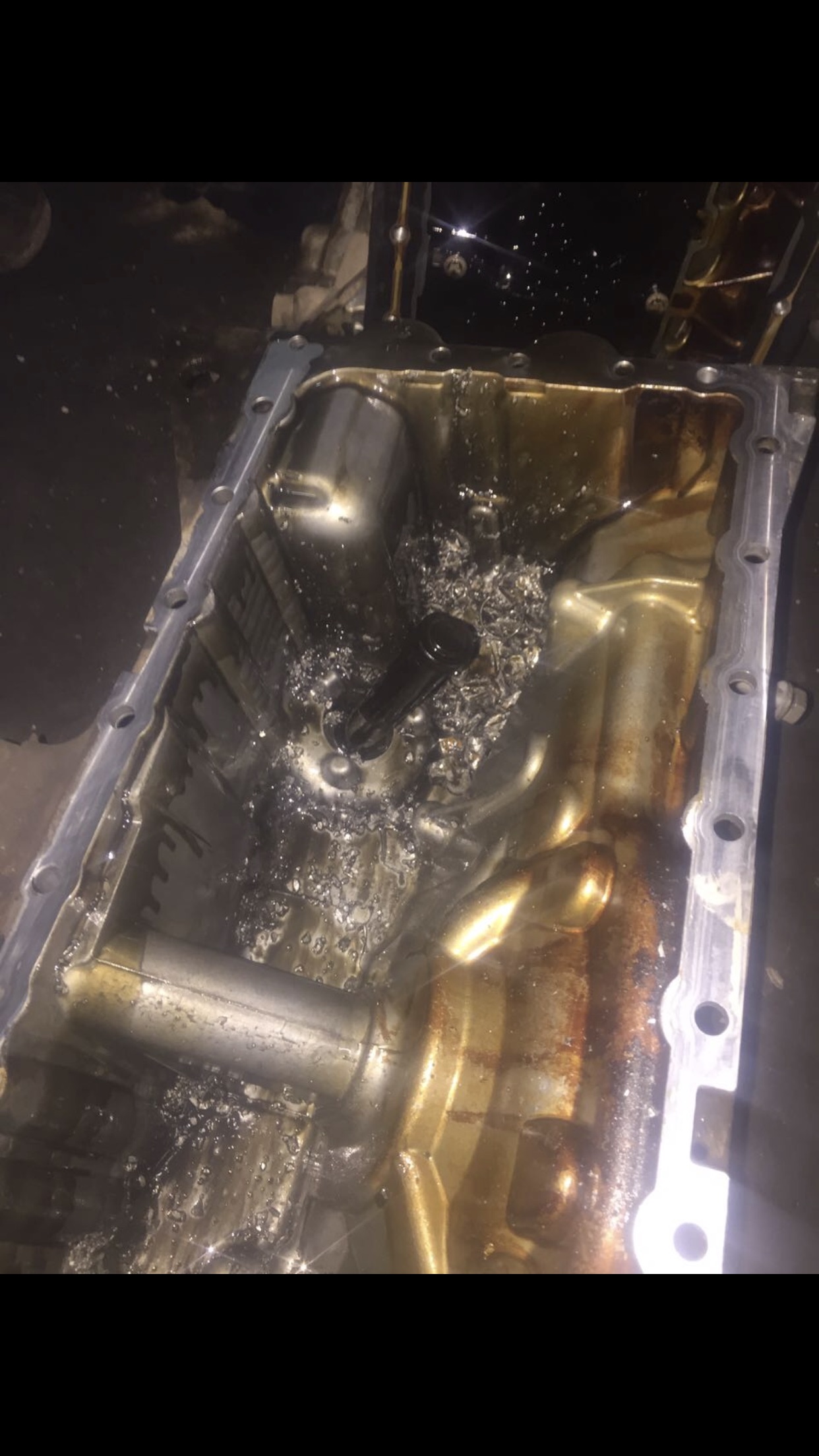

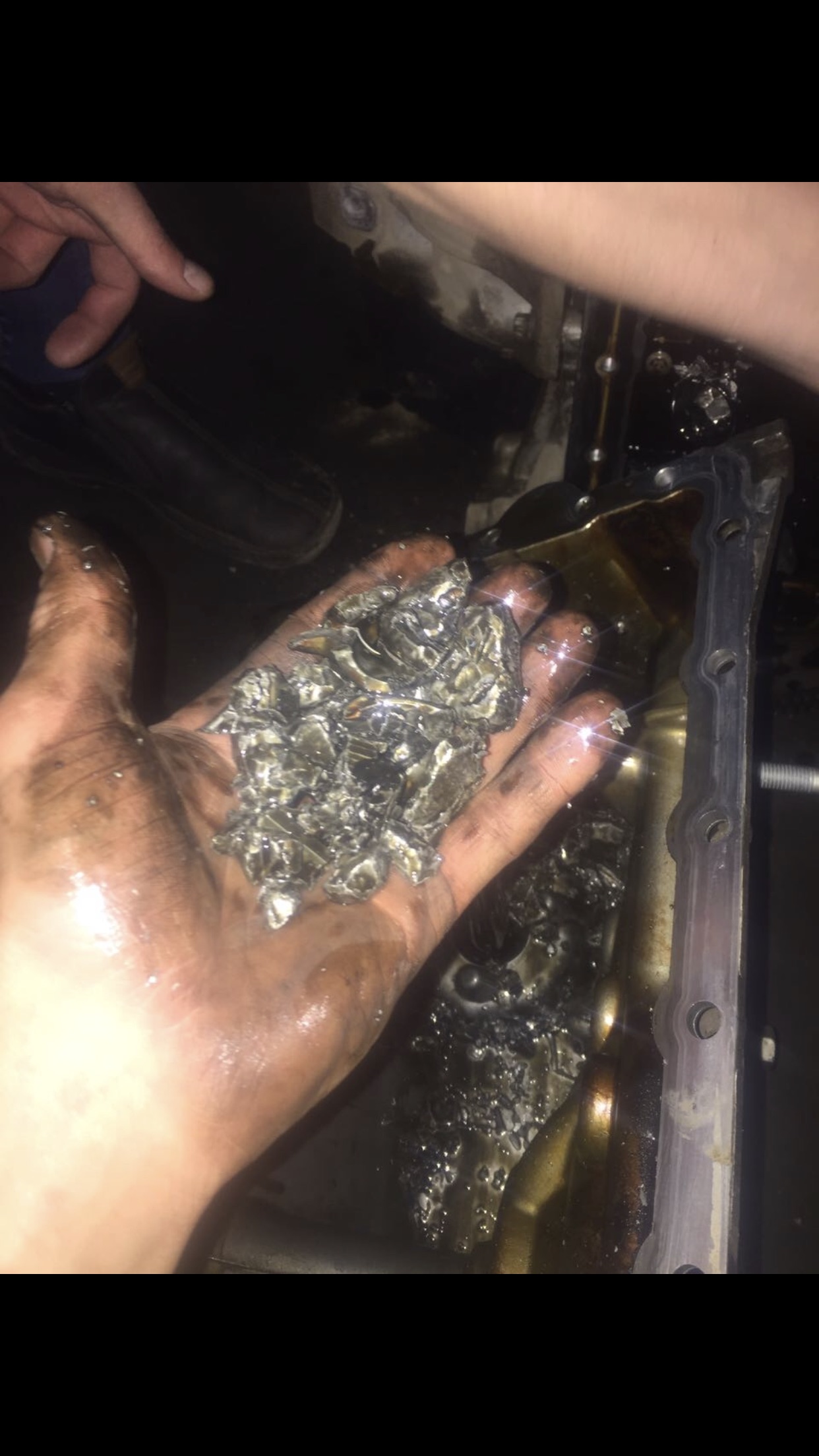

    поразжигаю... N55 80т.км
    Deep ROSSO Red и maxalexmmm нравится это.
