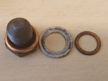

    Возвращаясь к вопросу. Решил на чужбине сам поменять масло. Зная, что пробка ремонтная от сервисменов, заранее купил ваговскую с шайбой медной.
    Оказалось что пробка еще и на герметике :( Вот думаю тоже искать герметик или это чушня? Кроме того стояла шайба не такая как n55 и не такая как vag
    Сидела плотно на резьбе, а у vag зазор. Как правильно?
    На картинке vag, то что стояло и из комплекта с фильтром слева направо.
    UPD: Убрал герметик, поставил первую
    Будем посмотреть.
