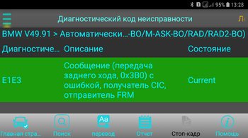

    Доброго времени суток. BMW X5 2009 дизель 235 л/с, после дооснащения CIC и камерой заднего вида (не оригинал,китайская), появилась ошибка. Сообщение (передача заднего хода 0X3B0) с ошибкой, получатель CIC, отправитель FRM. Может, кто сталкивался,подскажите, куда копать.

    Привет, разобрался с этой ошибкой? тоже периодически появляется эта ошибка...помимо нее еще висят А501 Сообщение (индикация данный двигателя, 0х175) отсутствует получатель HUD, отправитель DME и А507 Сообщение (статус M-Drive, 0х399) отсутствует получатель HUD, отправитель DME. Хотя проекция работает, камера тоже работает. Есть подозрения на неправильную кодировку..CIC устанавливал не я, предыдущий собственник, возможно неправильно что-то закодировали...попробуй теперь разберись...

    Ну в общем докладываю) сегодня залил кодировку с изменениями, которые описал выше..Итог: А501 и А507 ушли и больше пока не появлялись..проехал около ста км за день, пока нет..до этого они даже не удалялись, так что дело было действительно в кодировке. Но вот Е1Е3, которая по передаче заднего хода так и появляется, хз как ее вылечить, видимо тоже где-то что-то надо править в кодировке...Если кто разбирается - подскажите пожалуйста! Еще кстати начала появляться ошибка Е1С7 RAD/CIC/CHAMP: K-CAN нарушение связи...вообще не понял чего это такое, она периодически появляется, но удаляется, потом опять появляется...если кто знает что это и из-за чего может появляться и как вылечить - прошу помочь!

    Снимал ГУ, чистил, поджимал все контакты, особое внимание уделил 9 и 11 контактам(CAN LOW и CAN HIGH), в разрыв этих проводов подключена черная коробочка, в ее фишке тоже все контакты поджал, а так же 18 и 28 контакты поджал(это от камеры), еще обратил внимание на то, что в глубине торпеды торчит обрезанный черный провод(внутри штук 6 тонких проводков и все это в фольгированной шубе), хз что за провод был, но на всякий случай все проводки в нем за изолировал, а то он был просто обрезан, мало ли замыкало что-то...Затем снимал заднюю камеру, были мысли, что в ней может что-нибудь окислиться/замкнуть, но в ней все в норме, протер спиртом, собрал обратно...В итоге после первой же поездки ошибки камере и по K-CAN в CICe появились вновь. Куда еще можно капнуть? Может блок FRM мозги парит? Ведь он отправитель на сис. Или все же дело в кодировке? Напомню, машина е70 09 года, Cic устанавливали до меня, кстати, еще не работает задний двд, блок RSE не выходит на связь(горит красным при диагностике), хотя питание к нему подходит, подсветка горит, задний монитор не включается, могут все эти ошибки быть как-то связаны между собой? Cic и камера конечно работают, но напрягает сам факт этих ошибок, хочется, чтобы все блоки были зеленые при диагностике))

    Вся причина в "черной коробочке" это канфильтр для бомжварианта дооснащения CIC, он и шумит в шину.
