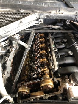

    В связи с новогодними праздниками пришлось выехать из города.
    Оставил автомобиль знакомому БМВисту чтоб разобрался с проблемой.
    Его вердикт: В 4-5-6 цилиндре маленькая компрессия, снять клапанную крышку и проверить состояние вальветроника.
    Итог: Сняв клапанную крышку, увидел что состояние отличное и на удивление очень чистый мотор.
      231 КБ
      32

    Катализатор второй проверь на противодавление..

    Запустите тест электромагнитных клапанов.
    Смотрите подсос воздуха!
