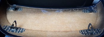

    2. Снять заднюю верхнюю накладку кресла, нижняя пусть стоит на месте.
    Они в кресле крепятся металлическими зажимками, тяните верх накладки на себя смелее, ничего не сломается.

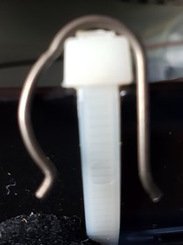

    3. Вытащить стопорные полукольца, фиксирующие стержни подголовника в таких белых бобышках (кончики стопора видно на фото - к юзеру направлены)

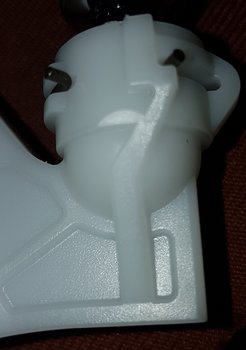

    4. Отсоединить разъем пиропатрона подголовника.
    Тут их два, для пущей уверенности отсоединять оба.
    Часовая отвертка или на крайняк острие ножа в помощь

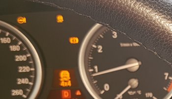

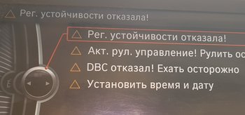

    P.S.S.: после подключения аккума могут появиться ошибки.
    Заводите машину, руль быстро влево, вправо до конца два раза. Затем ставим руль ровно и всё должно потухнуть!)))
