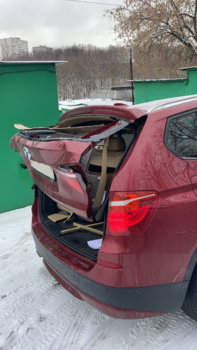

    Господа, прошу подсказать как снять крышку багажника. И стоит ли этим вообще заморачиваться самому или довериться профи? Суть в том, что я въехал (машина укатилась на льду) в гаражные ворота с открытым багажником и "поломал" крышку . Сейчас перед дилеммой : чинить в Москве или в Минске у проверенного мастера ? Что бы доехать до Минска надо снять старую и прикрутить новую и закрыть багажник. Но меня пугают провода, которые проходят внутри трубок резиновых. По идее их надо достать. В каком порядке всё делать? Короче, спасибо за любую инфу и дельный совет .

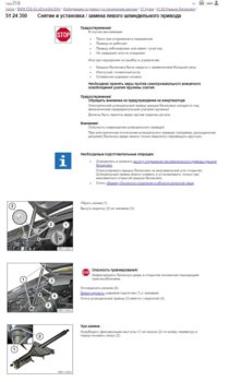

    не увидел. вроде всё перелопатил . вот что есть там. в разделе F25
  7. PolSmit
    PolSmit Старожил
    17 мар 2007
    5,242
    Да, картинки явно не от F25, а от какого-то лифтбэка... Раньше было, сам видел. Дома попозже посмотрю.
  8. PolSmit
    PolSmit Старожил
    17 мар 2007
    5,242
    Понятно. Они пишут, что операция идентична следующей работе и дальше ссылка на то что вы показали.
    https://www.newtis.info/tisv2/a/ru/...epair-manuals/41-body/41-62-tailgate/EzcBeESa
  9. С.Бутт
    С.Бутт Новичок
    2 апр 2022
    15
    да, но у меня два упора и они имеют другой вид и крепление. короче, не важно ))

    а крышу не замяло?

    чтоб провода достать - надо из гофры сначала вытащить пластиковую втулку, потом гофра легко стянется

    крышу точно нет, но вот петли вроде как немного не на месте. петли точно новые куплю, а там будет видно...

    Была такая же проблема. въехали в зад. Мой совет лучше в сервис. Муторная работа на старой снимать обшивку и все косы проводов отсоединяя клипсы вытаскивать. будет несколько блоков тоже тяжело подлезть. самое трудное отрегулировать зазор при установки новой крышки. Работы часа на 3-4.
