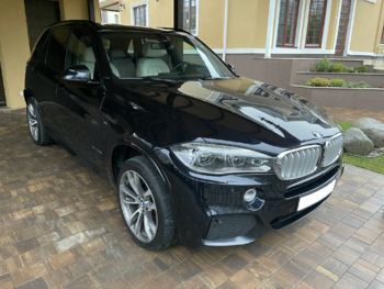

  26. -=Painkiller=-
    -=Painkiller=- Завсегдатай
    8 авг 2012
    1,899
    Вот у этого моего автомобиля я не красил ничего, но полировал весь, включая оптику после 5 лет использования. Сейчас на фото у него пробег 125ткм (тоже с нуля). Я по пленке многого не скажу, так как не знаю. Не знаю прежде всего зачем она нужна, кроме тонировки.

  29. -=Painkiller=-
    8 авг 2012
    1,899
    Я тер фары и не парился (ну не землей, конечно). Полирнул - и вот на фото выше все видно.
