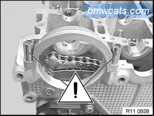

    Всем доброго дня! Что делать выкрутил два винты крепления вакуумного насоса, не специально потом прочитал что нельзя было выворачивать. Подскажите что теперь делать как быть.

    Подскажите чего делать с болтами затяжки

    У меня так получилось: откручивал клапанную и выкрутились эти болты! Ну отцентровал скобу и закрутил обратно

    Как отцентрировал, а момент затяжки какой?

    Смотрел по проточке внутри( чтоб полосочки все сходились) проточка делалась на прикрученной скобе! Момент должен быть на пару тройку килограм больше чем болт клапанной( у меня видимо коапанную перетянули и открутились вместе)

    Закрути обратно. Только уплотнитель заменить желательно.
    Ничего там страшного нету.

    Там на клей герметик похоже закручено было ( о каком уплотнителе речь?)
