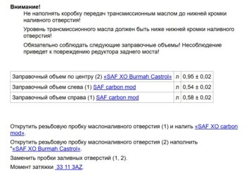

    Здравствуйте. Решил поменять масло в активном редукторе бмв х6 е71, и обнаружил, что оно уходит с боковых частей в центральную. Проверял 2 раза, сливал. В дифференциалы лил по 550 , а в центр 850.Спустя 200км пробега, слева 300,справа 200,в центре 1450.На просторах интернета инфы не нашёл.... Помогите кто сталкивался!!! Заранее спасибо.

  7. MegaMech
    MegaMech Старики-разбойники
    8 фев 2010
    16,762
    Калининградская обл.
    Обычная история. Дебил проектировал.
    Самое смешное, в тисе про смешивание масел огромные страшные восклицательные знаки, мол, новый редуктор нельзя наклонять больше 45° вроде, иначе масло перетечёт.
    При этом в процессе езды масло с боковин (с обеих) перетекает в центр. Инфы в интернете кстати достаточно.
    Поэтому - слил, залил как положено, сбросил адаптации, и ездишь, не думая о том гандоне, который так налажал.
