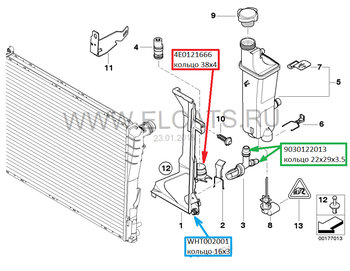

    На концах патрубков пластик с пружинным зажимом, похож на быстросъем,нужно отжать металлическую скобку и снять.Внутри резиновые колечки,их менять cd98df5s-960.jpg

    Может и правда в кольцах это дело. Только вот не пойму- какие из этих трубок идут на низ радиатора. Они там не очень и толстые...
    Вот место:

    А уверены,что там есть эти трубки?И что картинка от вашей машины?:cool:
  19. mad castro
    mad castro Абориген
    9 июн 2011
    3,528
  20. mad castro
    mad castro Абориген
    9 июн 2011
    3,528
    Разобрался.К этим трубкам подключается монтажная плата и тройник

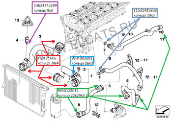

    Блин - что там за шланги сбоку радиатора рядом с бачком ? Куда они идут ?
    Сифонила нижняя.
    Короче,- поставил полностью заряженный АКБ - завелась- ничего не сифонит- значка АКБ красного на панели нет. Померил вольтаж от гены на АКБ - 13.9
    Ну думаю- глюк какой то был. Но рано радовался - как только машина прогрелась - снова выскочил значок АКБ и перестал заряжаться Аккумулятор.
    Всё- таки то гена накрылся.
    Менять гену и с трубками теми разбираться- а то раз прорвало - будет ещё. Что за трубки? Где они на схеме- не пойму ? На фото парные небольшие - крупная бачка не причём !
