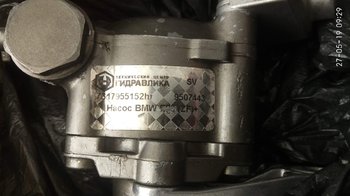

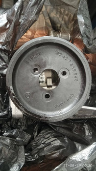

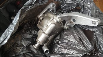

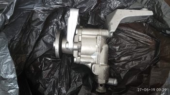

    Разобрал насос. Внутри обнаружилась странная штука,она на первом фото,рядом на корпусе канавка в которой она была вставленна-размазана. Какая то резиночка с куском картона что ли. Во второй канавке нормальный металлический штифт. Сделал фото общего состояния деталей,все ровное,без задиров и явного износа. На внешней обойме ротора (вроде так) есть два следа ( на фото),но тактиллно все ровно-гладко. Кто может подскажет что это за деталь? по всем признакам она и есть причина отказа насоса. Зачем резина в металлической паре трения? Сколько сегодня гуглил и смотрел-нигде не встретил подобного.
    Посмотреть вложение 2171052 Посмотреть вложение 2171054 Посмотреть вложение 2171056 Посмотреть вложение 2171058 Посмотреть вложение 2171060 Посмотреть вложение 2171062 Посмотреть вложение 2171064
  26. Alex 97ru
    Alex 97ru Завсегдатай
    2 мар 2006
    800
    Забыл про редукционный клапан,вчера вытащил его,задиры на нем и ,видимо,в его постели. Свозил насос к ремонтникам,брать в ремонт отказываются. Насосу в общем кирдык. Есть мнение что дело может быть в забитой напорной трубке ,вчера полдня пытался отстегнуть "быстросьем" от рейки ( муфта fcd),изготовил сьемник,так и не снял.
    Подскажите,насос этот точно встает? По муфте на нем- предложили "стянуть" с вала саму плашку,тем самым выровнив шкиф в нужную плоскость.
