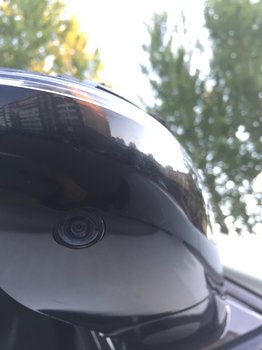

    Приветствую!
    Сломался механизм складывания бокового правого зеркала. Причем электрическая часть работает (зеркальный элемент и камера). Та часть, которая крепится к двери, и само зеркало в порядке (в том числе регулируется и управляется зеркальный элемент и камера работает). Мотор тоже жужжит, но пытается повернуть поворотную часть зеркала в другую сторону. Видимо механическая поломка связующего элемента между основной и поворотной частью. При складывании зеркало иногда раньше закусывало и складывалось с щелчком в самом начале его движения.
    Может кто сталкивался с такой вот проблемой или знает что нужно заказывать или искать в этом случае...?

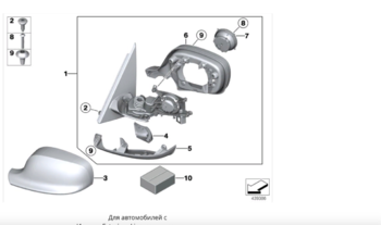

  11. PolSmit
    PolSmit Старожил
    17 мар 2007
    5,267
    Чтобы добраться до электропривода надо снять стекляшку зеркала -
    https://www.newtis.info/tisv2/a/ru/...otor/67-13-mirror-adjustment-motor/1VnYCfz455
    Затем можно снять колпак -
    https://www.newtis.info/tisv2/a/ru/...-mirrors-finishers-ashtrays-consoles/EIfANsoV

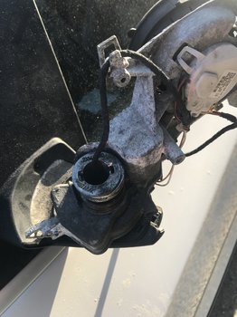

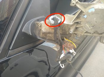

    Вылезла проблема складывания водительского зеркала, решил разобрать и попробовать отремонтировать имеющуюся деталь( не охота покупать новое за 20к). В итоге столкнулся с невозможностью раскрутить данный винт( на фото обведен красным цветом), если кто решал данный вопрос, подскажите, как сделали?

    Пробовали нажать в углублениях и провернуть градусов на 90, чтобы из возможного зацепления вышел этот цилиндрический "винт"?

    Пробовал, моих усилий не хватило, чтобы его продавить) А он должен сниматься таким образом?

    Это как вариант.
    На Е83 эта ось завальцована и снизу есть крышка, которую можно снять и развальцевать.

    На наших зеркалах пластик монолитный, снизу к винту подлезть не получится. Неужели штатным способом его разъединить не получится?(

    С чего он вдруг стал монолитным? Там крышка круглая см 4 диаметром , и три отверстая для поворота.
    Но эта крышка предназначена для облегчения прокалывания ремонтных проводов. Штатно зеркало неразборное. Люди разбирают

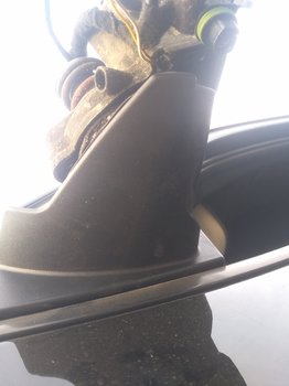

    Дорест, крышки нет, была бы, уже бы давно высверлил) А тут, возможно какая-то другая система крепления, раз она отсутствует. На наших зеркалах крышка другого типа(фото прилагаю), какой в ней смысл, не понятно, машина для Европейского рынка, если что

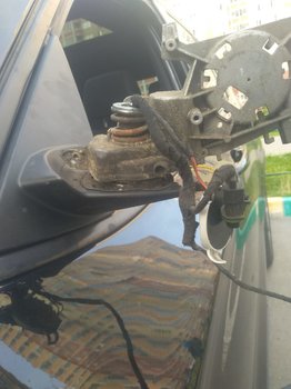

    Наконец-то получилось разобрать зеркало) но возникла следующая проблема. Механизмы и моторчик выглядят вполне исправно. При запитывании моторчика напрямую, все работает в штатном режиме. Даже один раз сложилось-разложилось при подключении к авто. Но вот больше не хочет, в рейне висит ошибка по складыванию , куда копать ? Пробовать заменить моторчик?

    Инициализация?Провода все в порядке,окислов нет?

    По проводам проблем не увидел. Что имеете в виду под "инициализацией"? Через рейн не нашёл такую функцию
