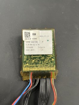

    А откуда уверенность, что это новые версии электронных блоков, а не старые? Те тоже как бы считались герметичными... Есть фото наклейки?

    Действительно, блоки стояли старого образца((( Новые, говорят, в черном компаунде.
    Это старый, который с трещиной.

    Первые две ва прозрачном компаунде, третья в черном.
    Если блоки умерли, значит стоит явно не третья ревизия. Месяц и год с какого ее стали ставить - не подскажу.
    Я заказал правый блок 3й ревизии, должен скоро приехать.

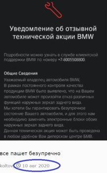

  18. koltov
    koltov Завсегдатай
    21 сен 2011
    1,782
    вот приблизительная дата, когда меняли по тех.акции новые блоки.

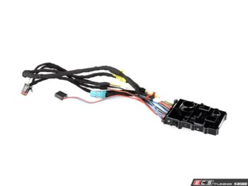

    Можно ли без диагностики определить какой блок отказал ? С водительской стороны панель конопок не работает и не светится, а с пассажирской кнопка стеклоподъемника светится , или только комп диагностика ?

    Братан, обманул я тебя:hi: Предохранители в Г-серии на зеркала разные:eek: F67 левая сторона, F68 правая, они, предохранители отвечают не только за само зеркало, но и
  21. Prostof
    Prostof Живу я здесь
    19 янв 2014
    9,757
    Как то так...

    Блоки эти и подсветками управляют получается? Или лгбт подсветка дверей все ж отдельно от bcm управляется, но питание от этих блочков берет. Сложности. Ну и зря конечно они их в зеркала убрали. Лучше бы внутри на двери под картой.
    ну и лагают эти блоки не слабо. Задержка срабатывания кнопок стекол и зеркал с пол секунды. Примерно как у кнопок обогрева седел ф30.
