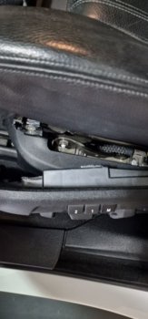

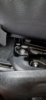

    На днях лопнул кронштейн сиденья, запаяли, день проездил и опять лопнул, только уже сильнее, и лопается в двух местах на креплениях под клёпками.
    Внимательно его посмотрели и как кажется запаять уже не получится, новый надо.
    Вопрос, почему лопается? у сидушки боковая набивка стала слабая? её тоже менять или в ремонт? кто сталкивался, подскажите решение.

    никто не сталкивался с проблемой?

    3,5 года отъездил, вес 120 кг. Не сталкивался.

    1,5 года и 114кг, и такая хрень. вчера на пассажирском специально прыгал всяко разно. нормально, наверное пластмаса такая. отдал опять склеить и промазать эпоксидкой, посмотрим

    F15 полтора года назад уже не выпускался. Возможно предыдущий хозяин на нем хорошо попрыгал.

    Имел ввиду я езжу 1,5 года

    Я к этому же. До вас может его надломили.
    Я ездил 3,5 года с нуля. Иногда давил на боковину сильно, садясь в машину с грязными порогами в костюме, широко шагая, заваливаясь всем телом на боковину. Пороги-то широкие, дверями не прикрытые.

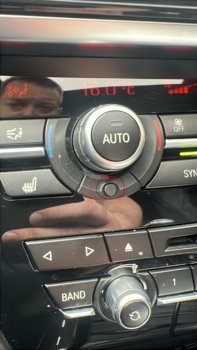

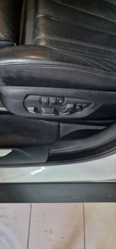

    У меня почти синхронно сломались две "ломайки" на обоих сиденьях, вопрос у кого такое уже было и где такое чинить?
    И что за кнопка на фото? в инструкции такой кнопки не нашёл.

    Кнопка - датчик температуры.

    А что происходит при её нажатии?

    Как сломались ломайки? Спинки заклинили или что?
    Это отверстие принудительного обдува датчика температуры воздуха в салоне. Оно заглушено с определенного года впуска авто, с 12-го или 13-го.

    Не надо её нажимать. Это НЕ кнопка.

    По поводу заглушки- спасибо, буду знать!
    Ломайки сначала на водительском сидении перестали работать, через пару дней у пассажира. Как перестали- при нажатии там моторчик тужится, происходит ТЫК и всё. как будто заклинило, но питание поступает и движок пытается двигаться.

    Сами можете сделать, если не боитесь поломать - клинит здорово, или обращайтесь. Конструктивный дефект. Я не смог разобраться, как это устранить навсегда. На G05 нескольких делал. Они одинаковые по конструкции.
