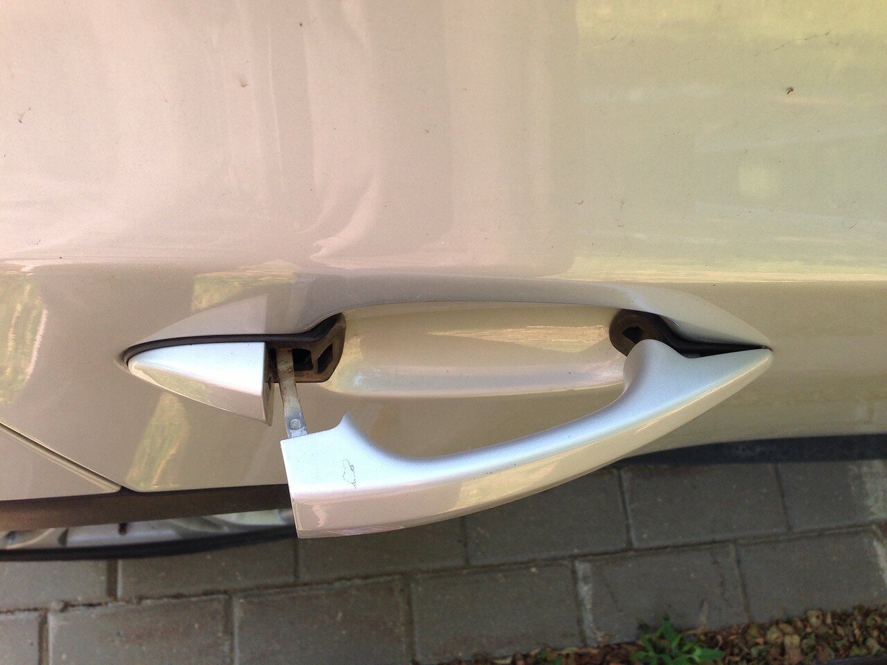

    Всем доброго дня.
    Короче беда....
    Сломалась ручка передней правой двери.
    Разобрал всю дверь. Снял внутреннюю обшивку, провода, НПБ и т.д.
    Наружние накладки ручки.
    Но так и не смог подлезть. Куда нужно.
    И все понятно, что и куда нужно вставить.
    С торца двери вижу типа собачки подпружиненной, чтобы ручку за угол зафиксировать, Но никак.
    В 4 руки ковыряемся.
    Может отломилось что на ручке? и не фиксируется поэтому.
    Глянул новая окрашенная стоит 12 тыс.
    Ох-ть.
    Ну и собственно...
    Хелп!!!

    Она просто выпала.
    В тис есть порядок замены.
    Ручка вставляется на место.
    В торце двери, на уровне паза на ножки ручки, есть болт (шестиграник или звезда). Сначала ослабь его, поставь ручку и потом заверни до упора , без фанатизма и все.
    Ручку берать не крашеную или б/у+покраска.

    ручка просто из паза выскочила
    для установки назад,потребуется длинный TORX T27(вроде)
    как и чего-расписали выше

    Всем спасибо.
    Час убил на поиск этого болта.
    Все получилось.
    Без длинной отвертки TORX ловить нечего.
