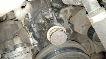

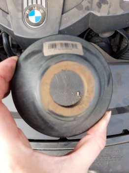

    Ребята подскажите пожалуйста с какого механизма слетел этот шкиф и по какой причине? Что делать? Машина стоит далеко от офицалов в 200 км. Своим ходом ехать не вариант. Можно ли заменить деталь самому? И вообще почему он слетел???? Заранее всем спасибо!!!!

    Хоть бы двигатель указали. Похож на N47.
    Такое ощущение, что с помпы.
    Под номером 1 на картинке https://bimmercat.com/bmw/ru/search/selectCar/E83N/SAV/BMW+X3+2%2E0d+N47/ECE/11_4066
    И меняется только вместе с помпой. Если руки не из ж, тогда, естественно, можно заменить самостоятельно при наличии новой помпы.

    Как экстренный вариант, чтобы перегнать авто, можно попробовать посадить на какой-либо мощный клей. Возможно эпоксидка подойдёт.
    Но гарантий успеха конечно никаких.

    Не прокатит! Ремень под натягом сорвет шкив, кмк здесь любой клей баловство.
    Попробуй засверлить на саморезы шкив к валу.

    Думал про это но есть одно но, во первых сверлить получится только через дорожки на которых будет лежать сам ремень, а во вторых если я не ошибаюсь корпус пластиковый тоже может разлететься. В данный момент меня интересует это точно шкив ремня слетел? Если да то закажу помпу и поменяю сам.

    Я же дал Вам ссылку на каталог. Скопируйте каталожный номер помпы из каталога, например в гугл поиск, и выберите вкладку с картинками. Ну а далее просто сравнить визуально новую помпу с вашей располовиненной.
