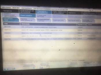

    Столкнулся с проблемой. Машина после ДТП. Диагностика показывает , как я понимаю, непричастные ошибки к данной проблеме
    Куда рыть? Грешу на БУ , чипован первым владельцем..

  2. Yarrik
    Yarrik Старожил
    14 дек 2014
    4,626
    Не понятно.... В каком режиме и как не крутит?

    Во всех режимах. На нейтралке, на ходу, как будто ограничитель срабатывает ровно на 4400 оборотах.
    А тяга и разгон как у детского китайского мопеда

    Подключайте диагностику и смотрите рабочие параметры мотора. Управление турбиной, давление наддува и массу воздуха идущего в мотор.
