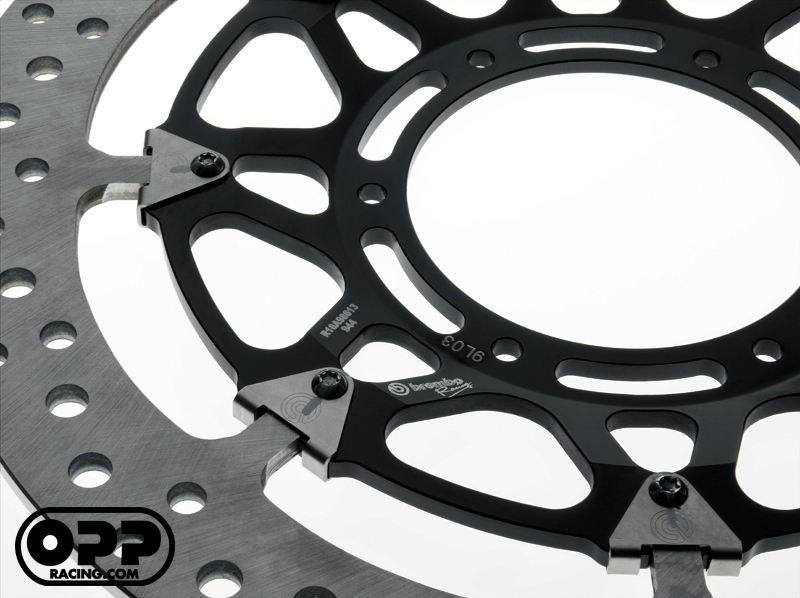

  19. Dr.KAMI
    Dr.KAMI Старики-разбойники
    13 июн 2002
    28,028
    При нагреве :hi: спортивный плавающий состоит иначе:
    -к колесу приворачивается шляпа
    -а к шляпе уже с зазором сам тормозной диск

  21. Don Miguel
    Don Miguel Старики-разбойники
    10 апр 2005
    20,329
    Непосредственно диск нагревается во время торможений сильнее, чем "шляпа" на диске и непосредственно диск охлаждается меньше, чем "шляпа".
