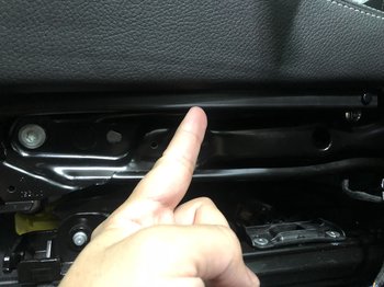

    Сегодня в борисхофе снова изза скрипа сидухи
    Разобрали панель управления креслом водительским.
    сняли сам блок с клавишами регулировок .
    Сперва грешили на аллюминевые клепки, поменяв их проверили скрип. Не ушел.
    И после раскачки жопой в кресле выявили причину скрипа.
    На фото видна планочка пластиковая, я так понял что в нее заправлена кожа сидухи и этой планкой обшивка держится на каркасе. Прижимая ее руками , скрип пропадал.
    Потом я свалил из цеха. Мастер сказал что проклеил внутри этой планки антискрипом . Не знаю как именно он там проклеивал, я не стал наблюдать, но скрип пропал. По крайней мере , сегодня больше его не слышал. Пока . Если снова повторится, снова поеду и буду уже ругаться сильнее.
    Может кому то поможет при ремонте
    Устранили по гарантии без бабла.

    Блин а как снять пластмассовую обшивку кресла. Подскажите кто знает.
  19. walther77
    walther77 Завсегдатай
    19 мар 2012
    698
    Сама большая боковина просто отщелкивается. Но там надо осторожно и сидуху сдвигать. А вот панель управления с кнопками, она высверливается кажись. Потом заново клепать придется. В общем без инструмента и навыков, я бы не стал в гараже разбирать сам. Лучше доверить тем кто разбирал не раз. Не обязательно ехать к диллеру. Те кто перешивает салоны, должны знать как правильно все разбирать
