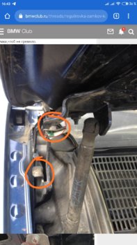

    Как и обещал фото щели и этих резиновых регулировочных болтов, мое мнение что щель слишком здоровая:
  19. Fuks40rus
    Fuks40rus Живу я здесь
    24 апр 2013
    8,236
    Все в норме.Подкручивай замки[​IMG] [​IMG]
  20. илья61
    илья61 Завсегдатай
    18 окт 2007
    1,335
    Свердловская обл.
    ок, попробую потом отпишусь
