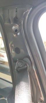

    Коллеги, здравствуйте! Возник вопрос, скрипит центральная левая стойка. Обшивку снял, всю обклеил антискрипом, но скрип идёт откуда-то изнутри стойки. Первоначально думал скрипит в двери, пару раз её разбирал, обклеил всё что можно антискрипом, оказалось это не дверь, а стойка. Вдруг кто сталкивался? Как лечили?

    Да изначально думал дверь скрипит ближе к стойке. Но снял обшивку стойки и скрип стал более отчётливый и прям из стойки.

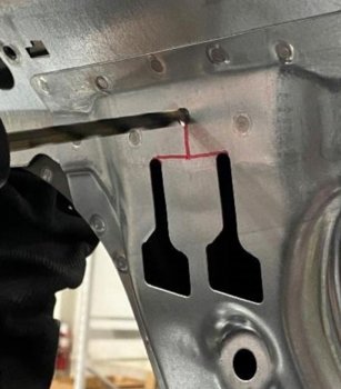

    Есть такая проблема на G01, проблема с металлом в средней стойке
    По рекомендациям BMW необходимо просверлить отверстия в металле на определенную глубину и после этого зафиксировать это место сваркой

    По рекомендации предлагают просверлить в указанном месте. Там несколько металлических листов, которые "ходят". Я нашел более бюджетный вариант, у месяца пока скрипов нет. Там где эти две проушины забрызгал силиконом, где есть стыки металлических листов. Вы их увидите.
