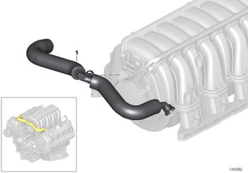

    По каталогу рисуют три клапана,два в крышках клапанных и один в развале блока. По факту-нашёл один в левой крышке и центральный,а в правой нету! Как так?

    Мы Е70 4.8 обсуждаем???
      42 КБ
      67
  8. Главный Инженер
    27 мар 2008
    19,902
    Да, именно его. Эта картинка некорректна.

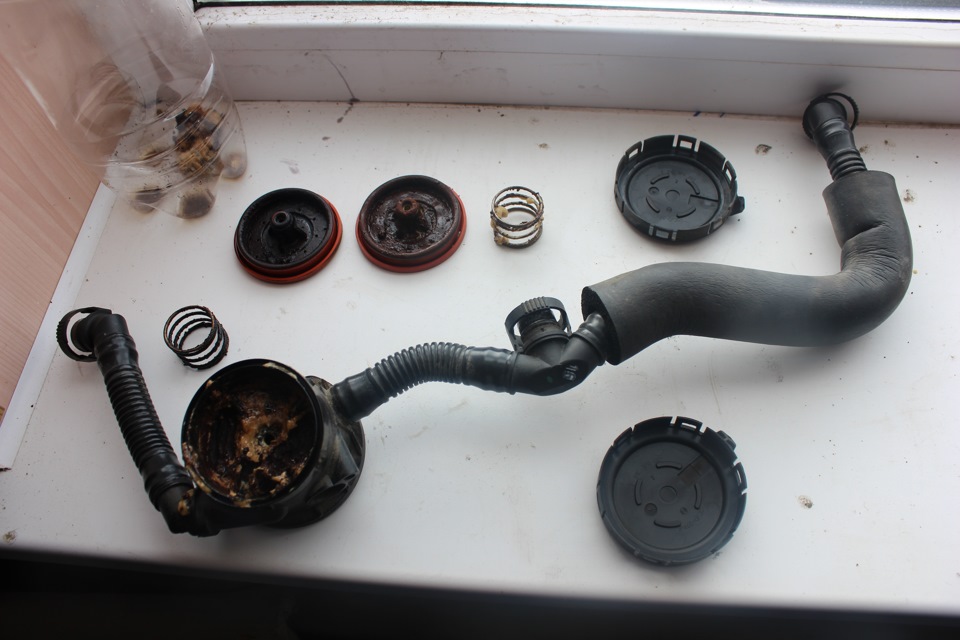

  9. RRRuslan
    RRRuslan Завсегдатай
    10 дек 2013
    1,448
    клапан висит на трубке от правой крышки гбц, на этой картинке из каталога Е70 его почему-то нет

  11. Denkms
    Denkms Завсегдатай
    24 июн 2010
    762
    Спасибо, был не прав.
