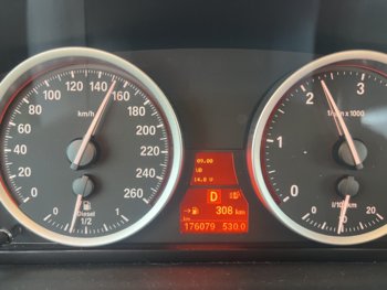

    Доброго вечера!
    Ситуация такова: приятель воткнул в гнездо прикуривателя зарядку для телефона, разумеется китайскую. Да не простую, а аж с индикацией напряжения бортовой сети. И выдала она скачки напряжения: от 12,7 до 14,8. Причем напряжение постоянно "плясало". Решил проверить китайца, зашел в п.9 меню и там ситуация повторилась.
    Закономерности почти никакой, разве что только на холостом ходу напряжение может быть больше, чем на оборотах. И не всегда при включении мощной нагрузки (типа обогрева стекла) идет просадка напряжения.

    Сегодня менял пневму и пару раз отключал аккум снимая минусовую клемму. И о чудо! Напряжение пришло в норму: 9 тест показывает 14-14,1 В вне зависимости от оборотов. Только при включении мощных потребителей идет кратковременная просадка до 13,2 В

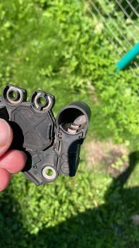

  19. autofahrer
    autofahrer Старожил
    23 апр 2010
    6,039
    Так оно и оказалось, вот какие у меня были щетки на 410 тыс.км.

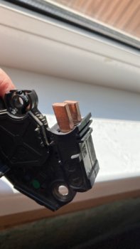

  20. autofahrer
    autofahrer Старожил
    23 апр 2010
    6,039
    Без колхоза никак.:facepalm: Купил щетки на Озоне и перепаял

  23. autofahrer
    autofahrer Старожил
    23 апр 2010
    6,039
    Всё работает, напряжение 14,0 +/- 0,2

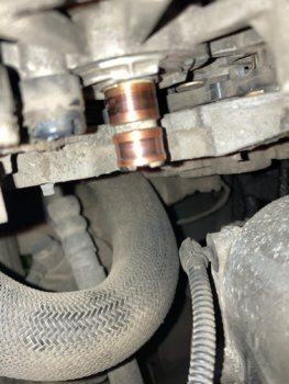

  24. autofahrer
    autofahrer Старожил
    23 апр 2010
    6,039
    На ближнем к статору кольце износа на ощупь нет, а на крайнем 0,2 мм. Это за 410 ткм. Так что ещё побегает
