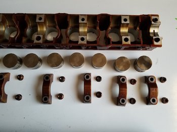

    Тут другое, нужно менять распредвалы и крышки распредвалов, т.к. на них задиры/борозды/канавки, гидрокомпенсаторы все, цепь основную и цепь распредвалов.
    По распредвалам и крышкам - понятно, что буду искать б.у. в хорошем состоянии. И что посоветуете с пастелями менять или отдельно крышки можно? Ни у кого нету?

    Насколько я понимаю, если задрало шейки распредвалов (закаленный металл) то аллюминиевые пастели должно разворотить в хлам. Вопрос, почему? Патамушта в пастели не поступало масло. Вопрос, почему? Это очень важный вопрос. Его надо решить ДО установки новых пастелей с крышками

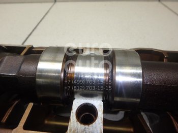

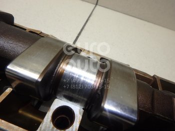

    Да там непонятная ситуация... Жаль не сфотографировал ( Лишь на одной-двух шейках и крышках 2-3 глубокие риски, как если бы туда попали 0.5мм 2-3 песчинки и оставили борозды, остальные вполне нормальные для своего пробега. Поддон снимали недавно, сетка маслозаборника чистая абсолютно, давления если и не хватало, то возможно из-за плунжера натяжителя цепи - он в задирах тоже и скорее-всего его клинило. Он будет, естественно новый.

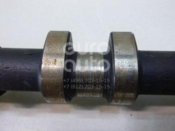

    Это не мой, просто фото с их сайта. Вот похожие риски на шейке моего распредвала.
    Посмотрел - почти все распредвалы у них с такими рисками (они у них еще в г-не каком-то, ржавчина чтоли, мои то хоть чистые)... или это нормально и ничего страшного в этом нет?

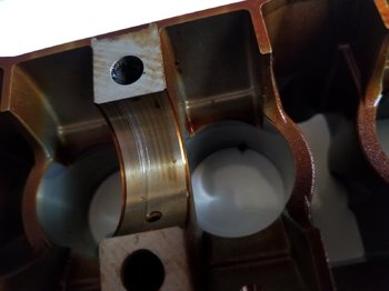

    и что-то похожее с постелью у меня (фото из и-нета):
    На выброс?

    Ты зря гонишь. Нормальные они у тебя. Ну можешь для верности промерять валы и постели, уверен, они у тебя в допуске будут. А на риски не обращай внимания.
