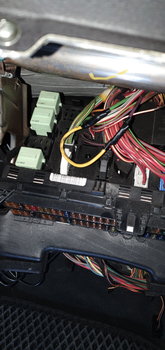

    Приветствую всех! нужна помощь, взял х5 е53 2004 г. америкос, проблема в том, что при повоте ключа в первое положение, сразу с разблокировкой руля загорается гирлянда и качает насос, затем в холостую прохожу второе и третье положение, далее стартер-запуск как и должно быть, контактная группа исправна 100% менял с заведомо исправного авто (без изменений), сигнализации нет(только штатка), провода на контактной группе целы (без врезок). И ещё, машина также не глушится пока не повернеш ключ в нулевое положение, у меня всё, спасибо, жду предложений!

    Так при вас всегда было? Может провода в фишке контактной группы переставлены?

    Ну тогда брать схемы и проводить измерения на проводах, почему приходит не туда и не тогда. Либо все же где то вмешивались в проводку, может автозапуск ставили. А аккум не сажает после простоя авто?

    да вот и не могу найти информацию, что должно появляться при том или ином положении ключа, я же говорю проводка куда ставится сигнализация не имеет вмешательства, нет, акум не высаживает и почему она не глохнет???значит при запуске с поворотом ключа замыкаются какие-то контакты, возможно реле, но где? и также размыкаются при повороте в исходное положение ключа, но блин где это подключение!?

    я вообще-то поблагодарил всех тех кто участвовал! сделал сам как и говорил, что разберусь! как? в прямом смысле слова разобрал! имею ввиду салон, много выкинул лишних проводов, скруток, одна из них и послужила причиной моей проблемы! всё хепи энд! начал собирать обратно...по пути разобрался с музыкой (проводкой), на очереди парктроник, камера.

    Понятно. Значит были раньше левые сигнале всякие...
