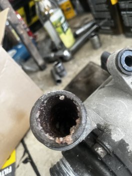

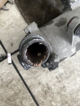

  16. Юрий1983
    Юрий1983 Новичок
    5 июн 2015
    15
    Недавно пробег составил 70.000 км полетела помпа вскрытие показало что заклинила, ремонтировался у проверенных людей на гаражах вывод сделали такой: заклинила т.к. много накипи от антифриза каналы забиты фото прилагается, либо качество антифриза плохое, либо я его не менял 9 лет, делаем вывод. Кстати помпу заказал на озоне из Китая за 9.000 рублей не стал покупать дорогую пока работает проблем нет. Веду наблюдения

  17. maximus7
    maximus7 Абориген
    17 апр 2020
    3,538
    Саратовская обл.
    антифриз каждые 3-4 года сливать к чертям и менять. особенно на кипящем бензине)
