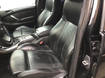

    Народ привет ;) принимайте новичка в группу :)
    Вопрос такого характера наверняка уже поднимался (не нашёл поэтому написал, не судите строго), в наличии Е53 рестайлинг, может подскажите (наверняка тут есть специалисты), возможно ли установить на штатные крепления, комплект сидений от Е70, а то проблема со спиной, а вроде как сиденья от Е70 самые топовые в плане комфорта.
    Так же может дадите ссылку на фото, видео, описание и т.д. кто уже ставил, цены, затраты, смысл установки.
    Ребята выручайте, нравится Е53, но не нравятся сиденья.

    Я ставил комфорты и от е60 , е70 , ф01 , лучше всего вписываются от е70

    Вкратце , покупаем сидения и кан активатор , распиливаем отверстия в саласках , обогрев подключаем к штатным кнопкам , блок водительского сидения прячем под торпеду .
    С более подробным описанием процесса установки и того где что взять лучше по тел , он в профиле :hi:

    Ребята, объясните чем кардинально спинка комфортных сидений от е53 отличается от е70? Я вот к примеру сравниваю с f16 и особых отличий кроме подколенников не ощущаю и не вижу. Берите комфорт от е 53 и ставьте

    В комфортных сидухах от е53 нет регулировки боковой поддержки и выдвигающегося упора под колени. Подкачки под спину и ломающаяся спинка есть. Этого вполне достаточно, чтобы под любой горб настроить сиденье. Хотя боковая поддержка, конечно, тоже полезна. А вот упор под колени я не оценил совсем.

    Подкачка и упор уже на е70 пошли на комфортных сидушках.
    У е53 еще есть спорт сиденья, там есть выезжающий упор и сильно выраженная боковая поддержка, хотя последняя и не регулируется электрически как на е70. Но у этих сидений спинка не ломается и сам поджопник тверже.
    Гнали отцу полтора года назад е53 со спорт сидушками. За почти 1000км весь зад затек на них. Но кому-то нравится эта плотность. Сиденья были потом легко проданы, а на их место установлены комфорты с ломающимися спинками.
    Большой плюс еще то, что установка потребовала только прикрутить их на штатные места и подключить уже все имеющиеся разъемы. Вообще без танцев с бубном. Одно снял - другое поставил и готово.
    А ну и второй плюс - это цена. Два передних кресла обошлись в 12000.

    внесу свои 5 копеек, на комфортных седлах не хватало подколенных упоров зато спинка устраивала полностью, на спорт салоне спина уставала, зато подколенный упор очень нравится и вот решение спорткомфорт. Купил комфорт разобрал, установил поджопную часть от спорта, собрал, очень доволен, все за 1 день под пивко, единственное с чем не поспориш против седел от е70 это вентиляшка, летом прям вот очень надо...
