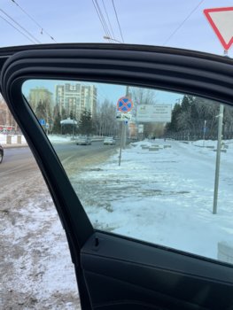

    Всем привет, ездил к дилеру , ещё раз отрегулировали петли - результата 0.
    Решил попробовать заколхозить. Купил уплотнительною резинку для проемов дверей и наклеил на пластиковую часть оконного проема. Проблема ушла
    Понимаю, что колхоз, но нервы дороже )))
    Теперь езжу и не думаю о том, что машина за 8млн меня раздражает.
