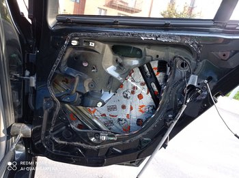

    Добрый день!

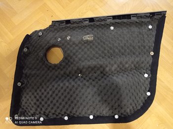

    Подскажите как правильно сделать. Делаю шумку передних дверей. Внутри наклеил вибру джокер, на дверные карты немного виброй утежилил, сверху шумопоглотитель герметон а15. Отсюда вопрос оставлять штатную шторку шумоизоляции или по хорошему все технические отверстия заклеить виброй, создав таким образом короб.

    Зачем Вам "короб" в двери и о каких именно тех.отверстиях идёт речь?
    Сливные отверстия заклеивать категорически нельзя, иначе, после дождя дверь будет наполнена водой!
    Штатную "шторку ...", так же, удалять категорически не рекомендуется, т.к. она, одновременно, является водостоком.
    Вибропласт, со временем, отклеится в местах соприкосновения с водой, от перепада температур и других внешних факторов, а штатная звукоизоляция нет, т.к. она приклеена бутиловым шнуром, который менее подвержен потере клеящих свойств!

    Спасибо. Буду ставить на место. Правда этот шнур внизу за долгие года набрал грязи. Заказал переклею на новый.

    Сделал вот так, что скажите? Интересно ваше мнение.
  6. ИнтЭкс
    ИнтЭкс VIP-cars & Customs
    3 авг 2009
    12,413
    Добрый день!
    На вид выглядит хорошо.

    Внутри делаю вибропласт 3 мм, потом полностью в том числе и технические отверстия заклеиваю 2мм,а дверные карты как и показано на фото, и так всю машину в том числе и под панелью
