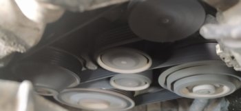

  17. Jaws1980
    Jaws1980 Новичок
    11 ноя 2020
    7
    Не совсем понятно, что покупать, демпфер, помпа, кондиционер, два ролика натяжителя. А ролик, который сверху справа меняется?
  18. AMP
    AMP Старики-разбойники
    26 авг 2008
    15,531
    Поменяйте то, что скрипит.
    И ремень, если дефекты или слишком растянут.
