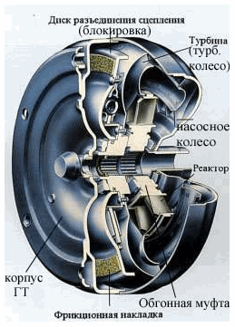

    не
    потому что ГДТ помирает
    масло прогрелось и ...

    Это наиболее вероятно. Она после ремонта коробки иногда при нажатии на газ странно разгонялась: нажимаешь на газ, вроде разгоняется нормально, потом ощутимый резкий толчок и разгоняется как должна. Я где-то на этот механизм и думал, не знал просто как он выглядит.
