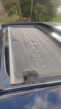

    Приветствую!
    Сегодня резковато задвинул штору люка после закрытия, и как то она глубоковато задвинулась, после этого штора перестала отъезжать вслед за люком, если ее задвинуть рукой то при закрытии она выходит на 10 см как всегда.
    Звуков как что-то сломалось, не было. Не пойму как шторка тянется вслед на люком.
    Может кто-то сталкивался?

    В каком месте зацеп должен происходить и каким методом?

    Может комуто-то пригодиться, в общем салазки к которым прикручена шторка состоят можно сказать из двух частей: первая "видимая" на уровне с самой шторкой и вторая которая сидит более глубоко в сторону заднего стекла, именно вторая часть и взаимодействует с основным люком, скрепляются обе части на уровне задней части шторки, одна часть вставлена в другую именно в этом месте и произошел разрыв, видимо пластик устал. Поэтому шторка с первой частью перемещается только от руки, а вторая часть один раз уехала в глубь и там и осталась и вслед за шторкой она больше не выдвигается.
    Буду снимать стекло люка и пробовать склепить/склеить обе части.
