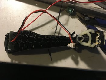

    Ничего не могу сказать. Насчёт кнопки бк хоть понятно?
    На фото перепаянные уже, лежит в запас. На машине уже тоже заменил. Отламываются у белой фишки
