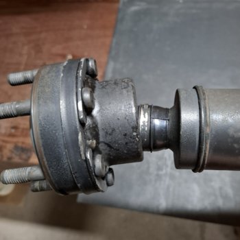

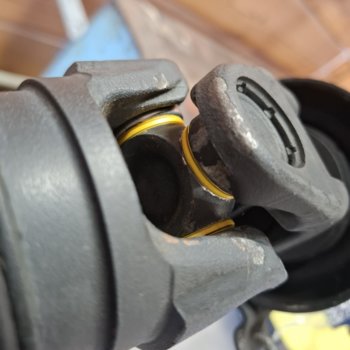

    касательно твоего изначального интереса - при более детальном тестировании кардана в четыре руки с тисками смогли-таки найти люфт в шлицах. на одном он мизерный - до самого конца были надежды, что это все же кардан в тисках шевелится. а вот на втором более выраженный, с небольшим глухим стуком отдающим в трубу. ну и трещин на резинке подвесного на нем побольше. возможно это тот, где пробег больше - 260000) так что поедет он обратно на разборку, ставить буду первый. отчистил уже от грязи и сажи крестовину - выглядит бодро. пластик без трещин, ржавчины почти нет:

    Ну и славно! Я с этим столкнулся, хорошо что тебе это помогло! В тисках это и проверяется, иначе не понять

    а по шрусу не подскажешь? обнаружил, что и на этом кардане шрус закусывает. правда, может это нормально? закусывает только в самом крайнем положении. т.е. водишь шрус в разные стороны, отклоняешь его... и иногда в максимальном отклонении, когда там градусов 30, а то и 45 - он зависает в этом положении и обратно не возвращается, пока ему слегка не поможешь.
    есть мысли оставить основную часть родную и поменять только пыльник (верхнюю часть с резинкой). для этого взять в магазине тот NTY NPW-BM-002 и еще GSP 605057, Pascal G8B005PC. и выбрать тот, у которого металическая часть в районе роликов будет как у оригинала и где качественней будет сделано. может кто с этими товарищами сталкивался и скажет о их ходимости?

    Ну 30-45 градусов это много, обычно металлический пыльник не даёт на такие углы поворачивать его

    ну да, с углом я погорячился. так сильно не отогнешь. вот реальный предельный угол, на который можно отогнуть и на котором иногда застревает:
