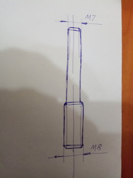

    Помогите советом что делать и как решить проблему.
    Вытянулась резьба в ГБЦ на двух шпильках крепления крышек выпускного распредвала.
    Какие есть нормальные варианты решения?
    Говорят существуют ремонтные шпильки с переходом М8-М7. В ГБЦ рассверлить отверстие и нарезать резьбу под М8, часть шпильки которая вварачивется в ГБЦ - М8, а остальная остается М7. Может знает кто-нибудь номер по которому их можно заказать?

  6. Чёрный Самурай
    Чёрный Самурай Абориген
    8 сен 2013
    3,261
    Пермский край
    Зачем?! Этот гужон наворачиваются на шпильку. Добавляет размер на 1 мм, если мне память не изменяет. Нарезаешь в головке резьбу на 8, и шпильку на 7 с навернутым на нее этим гужоном заворачиваешь. Он стальной, и держит крепко.
    Ну а чо бы не выточить у токаря фигурную шпильку на 7, с переходом той части что в головку, на 8, а ?
    И рассверливать кстати не надо. Там только, только под резьбу на 8 осталось.
  7. Владимир727
    Владимир727 Завсегдатай
    7 июл 2003
    1,506
    Я тоже так считаю, но на СТО сказали что в нашем городе не нашли токарей которые могли бы такое сделать... :facepalm:
    Пойду сам искать... :mad:

  21. Владимир727
    7 июл 2003
    1,506
    Делают-делают, не легко, но делают (не я один).
    Сегодня и мне всё сделали (ура!), отвез мастеру, будет дальше собирать мотор.

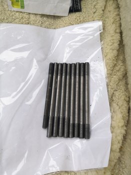

  24. Владимир727
    7 июл 2003
    1,506
    Первая, темная - оригинал
  25. Чёрный Самурай
    8 сен 2013
    3,261
    Пермский край
    А зачем так много? Ты ж говорил две?
  26. Владимир727
    7 июл 2003
    1,506
    Два вида заказал с разной длинной резьбы М8 (какая лучше подойдет), а по 4шт - 2 запасные, мало ли еще при повторной сборке вылезет, что б не ездить 2 раза. Вобщем, чтобы точно хватило :)
    Чёрный Самурай нравится это.
