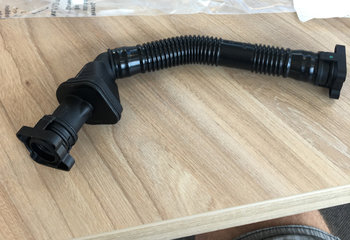

    0DF4849C-6517-4FF1-8C0C-0B68DABE1E64.jpeg Ребятки всем добрый вечер, есть вопрос по клапану в трубке ВКГ, мотор n54, может кто сталкивался. Как то заметил что крышка масляная не присасывается от слова совсем. Снял шланг с клапанном внутри который идёт от клапанной крышки до воздуховода турбины 4-6 цилиндра, он продувается в обе стороны, я так понимаю клапану внутри трубки - гайки, мало того блоу офф еле пшикает, такое ощущение что недодув но ошибки нет. Вялый разгон, как на атмосфере. Раньше блоу так пшикал люди оборачивались, как думаете это явная проблема в трубке ВКГ? Подскажите что ещё может быть? Недавно все было хорошо с динамикой.

    Если ошибок нет то понять что не так сложновато, как вариант купи тюнячий клапан бмс или рб или варгас и подкинь его, чтоб сравнить. Сам также думаю сделать а то пробег уже солидный а клапан ещё заводской
