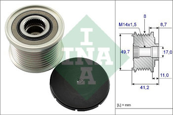

    всем привет, может кто знает номер шкива генератора Valeo на X6 мотор n54, шкив 12 31 7 560 990 не подходит.
  9. MegaMech
    MegaMech Старики-разбойники
    8 фев 2010
    16,688
    Калининградская обл.
    По каталогу он и идёт
  10. Andreylllll
    Andreylllll Участник тусовки
    15 мар 2011
    74
    Беларусь
    уже разобрался у меня почему то стоит обычный шкив, вместо обгонной муфты, видимо стучит натяжной ролик

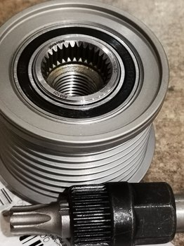

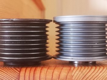

    Закончу прошлогодний пост.
    На генераторе DENSO 104210-6070 двиг. N55 стоит обычная, не обгонная муфта. Почему баварцы отказались от обгонной муфты рассуждать не буду.
    В связи с биением натяжного ролика решил поменять на обгонную, хуже точно не будет.
    Был куплен Шкив Valeo 588 101 за 2222 руб. Размеры аналогичны.
    К нему съёмник F678 FORSAGE. Подойдёт любой другой где 33 зуба. Бита T50 не нужна. Продается отдельно головка для обгонной муфты генератора 33 зуба Forsage F-67402.
    Шкив по размеру абсолютно совпал (не реально повезло, т.к. не знал размеры штатного).
    Единственная проблема будет в далёком будущем если понадобится снять. Пропилил под отвертку, хотя гайковертом должно открутить и так.

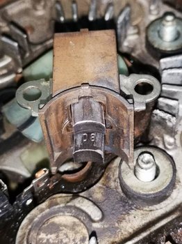

    Так выглядят щётки после 10 лет эксплуатации. На пару лет хватило бы. В ближайшем магазине взял щёткодержатель генератора Utm HN5607A. Подошло идеально.

    Подскажите а на генератор Valeo 220a какую обгонку поставить? Кто-то знает ?
    Оригинальный артикул 12317801125
    Е71 m57n2

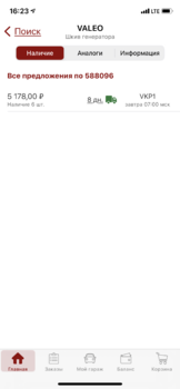

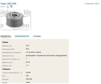

    Подскажите: 588096 - valeo - обгонная муфта на мой генератор (двигатель N57), а то решил заменит демпфер с роликами и ремнем, за одно и обгонку установить, только цена у поставщика где беру демпфер и ролики, обгонка - valeo - стоит 6 т.р, а на экзисте 2.5 руб. (рис с экзиста) и называется - шкив а не обгонная муфта генератора.
    Не хотелось бы переплачивать, если это одно и тоже.
    Заранее благодарен.

    Оренбургская обл.
    Шкив -это и есть муфта , я не знаю где ты нашёл такую цену ,у меня твой артикул со всеми скидками ,почти по закупу чуть больше 5 тыс ….возьми Лучще ina 535008310,дешевле и качественные

    Спасибо... так и думал, но были сомнения, нашел в экзисте, если вобьете 588096 выдаст за 2500 ))
    535008310 - подойдет на N57 - генератор 180А ?
    тоже уже INA рассматриваю... в экзисте 4 т.р.
