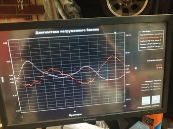

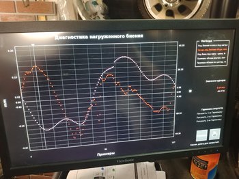

    Тут пример идеального с точки зрения балансировки колеса на ковке, но оно не поедет совсем. Надо делать

    Или вот совершенное колесо, идеальное, но только на помойку годится ибо отдадите все деньги и перессоритесь со всеми сходразвальщиками в поисках причины дикого бокового увода

    тут ситуация любопытная.для наглядности возьмите в магазине любую покрышку мишлен и попробуйте потянуть за боковину.заверните её на протектор.это будет очень легко сделать. а есть покрышки в которых боковину и ногой не продавишь.так вот в первом случае собрать колесо так,чтоб покрышка села идеально на диск возможно при использовании большого количества пасты на покрышке и на диске.а вот с жёсткой боковиной собрать колесо так чтоб оно село ровно почти нереально.я экспериментировал всяко.в том числе катал несколько оборотов и на 1.5, 1.2, 1, 0.8 барах,а потом нагружал роликом в 630 кг и всеравно не сидит оно!даже пробег в 30000км устраивали - проверяю потом - не сидит,даёт сильную вибрацию.а робот делает массаж боковин и всё встаёт на свои места.потом только смотрим как колесо едет и начинаем подгонку неоднородностей покрышки к геометрии диска
    как пример:
    красная это геометрия диска в развёртке.справа почти в конце стоит курсор на горбе диска который составляет 0.19мм.фиолетовая это силовая неоднородность покрышки.выше 0 это жёсткость,ниже мягкость.это результат подгонки покрыки с её косяками к геометрии диска.места мягкости располагаем на выпуклостях диска делая их жёстче,а максимальную жёсткость отправляем в максимальный провал на диске.даже новый диск будет на взгляд ровный,а после лазерного сканирования на микронном уровне мы увидим неровностями,которыми мы можем воспользоваться

    а можно собрать колесо так:
    тем самым усилив жёсткость покрышки выпуклостью диска.ну и это всё что называется на пальцах) на самом деле всё гораздо интереснее и есть на что посмотреть и о чём подумать.
    зато результат впечатляет.причём что тихохода,что гонщика.любого норм гонщика такие колёса на пьедестал поднимут.проверено.
