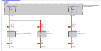

    Добрый день! Нужна помощь с подстветкой багажника. В какой то момент перестали гореть лампы в багажнике( все остальные работают), решил заменить предохранитель. Немцы схему то положили в блок предохранителей, а вот разобраться в ней сложновато. По картинкам я не понял какая из них обозначает свет в багажнике и перебрал все 5ти амперные предохранители в блоке. Один из них оказался сгоревшим (позиция 140 в соответствии со схемой должен отсутствовать) На фото извлек уже. Вставил аналогичный предохранитель, который тут же выгорел.
    Теперь задумался, действительно ли это тот самый предохранитель и откуда такой большой ток :shock:

    Еще в бардачке предохранители есть.Подсветка скорее всего 5,13,48,66

    И почему вы думаете,что предохранитель?Он просто так не горит.Значит где то кз.Проверьте контролькой напряжение на тех,что я перечислил.Так яснее будет.
    Может просто разьем отошел.Выньте фонари,проверьте.Эт ж первым делом.
