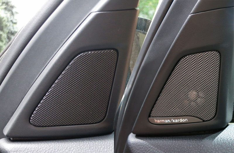

  7. printer
    printer Завсегдатай
    12 июл 2013
    1,103
    Это они? С виду почти такие же плотные. Парт номер никто не знает?

    Харманновские решетки похоже не отличаются прозрачностью от штатных:

    Nix239 был совершенно прав, нужно было удалить сетку с CDT, хоть это и не просто :)
    Вот что получается, когда одна сетка накладывается на другую:
    То есть было практически наглухо закрыто. Доразвернул левый твиттер, удалил сетки с CDT, поставил штатные, и все звучит отлично, на ближайшие 2 дня я доволен!

  14. Alexey454
    Alexey454 Завсегдатай
    5 окт 2009
    305
    на ф-30 все таки другая перфорация, извиняюсь за качество фото...
