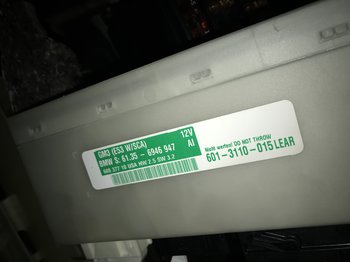

    Блок gm отвечает за серво , там реле,менять лучше не сам блок , а реле стоят копейки, блоки с разборки работают на 10% нормально . Было примерно так же менял и клапан и блок , блока хватило на день, потом перепаял реле и забыл

    У меня вот такой блок, как узнать какое из реле, их там несколько?

    Прописывать не надо! А реле если смотреть на него левое крайнее,пинами к нам( места куда фишки втыкаются)
