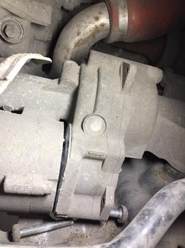

    Всем привет!
    Приключилась следующая история со мной. Имеем автомобиль Range Rover Evoque 2013 г.в. с пробегом около 60 000 км. В идеальном состоянии, мы вторые хозяева. Обслуживали только у дилера. Последний раз были на диагностике и ТО у дилера в августе 2019 г.
    Наступили морозы и пришло время воспользоваться вебастой. Я по аналогии с бмв, решил подъехать в профильный сервис РР (на тушинской) и подключиться компьютером, почитать ошибки. Ошибок по вебасте не было. Из-за севшего аккумулятора просто сбилось ПО. Перезагрузили все заработало. Но не заработало :) Я им позвонил еще раз и договорились, что привезу еще раз им автомобиль, заодно пообещали проклеить герметиком задний фонарь (он запотевал).
    26 ноября 2019 г. я привез им автомобиль и оставил на сутки, так как уезжал в командировку. На следующий день позвонили, сказали что заменили аккумулятор в брелке вебасто, а фонарь лучше поменять на новый. Я сказал не надо и заберу 28. 28 вечером приезжаю за автомобилем, получаю на руки заказ наряд о замене батарейки и рекомендацию по замене заднего фонаря. Машина стоит в боксе. Мастер ее заводит, а руль не двигается. Руль тупо заблокирован. И во время попытки его покрутить издает ужасные скрипучие звуки. Вначале подумали на сигнализацию, но нет. Мастер бегал 2 часа вокруг машины пытаясь ее привести в чувства, но не удалось. И проболтался дважды, что машина зачем то на подъемнике у них стояла. Хотели проверить электрику, может где замкнуло.
    29 числа звонят мне и сообщают приятную новость, что вот есть такая болезнь на РР эвок — болты электродвигателя системы рулевого управления выходят из строя и представительство отзывает машины 2014-2016 года выпуска. А мой автомобиль - 2013 г.в. Значит его нет в списке на отзыв. Я даже проверил у дилера. И типа у вас этот болт треснул. Нашей вины в этом нет. И предлагают починить все это за 70 000 рублей. У дилера типа только рейка будет стоить 162 000 руб.

    20,761
    Как вариант, так совпало.
    На болте есть следы от инструментов?
    Maksimas нравится это.

    Есть на болте след от пассатижей.

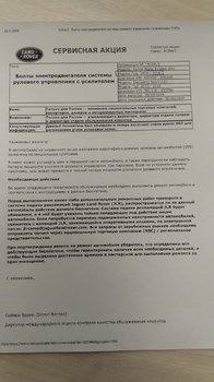

    По модели была сервисная акция. Есть вариант попробовать согласовать с ОД и представительством. Были прецеденты, когда представительство согласовывало. Но я хочу удостовериться, что болт сломался точно не по их вине. Чтобы меня ОД не развернул.
  9. LanderAJ
    LanderAJ Старики-разбойники
    29 апр 2016
    20,761
    Свежий?
  10. metanol
    metanol Завсегдатай
    24 сен 2012
    881
    Я фото приложил к посту сверху. По виду — свежий.
  11. metanol
    metanol Завсегдатай
    24 сен 2012
    881
    Болт мог быть треснутым — не исключаю. Но они зачем-то его решили открутить?

    Получил от них ещё вот такой документ, в которым написано, что нужно сделать и что при перегоне А/М отказал электроусилитель.
