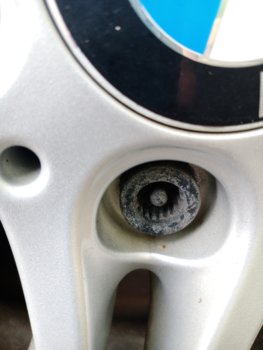

    Люды...Купил Е90, а на колесах секретки..((
    Что делать в Москве, дилеры с такой байдой помогают?:oops::shock:
    Приваривать ничего не хочу, так как не хочу повредить диски

    За маскву не скажу , но в других местах планеты у од секретку можно найти--заказать.
    Я уже пользовался.

    Свердловская обл.
    в багажнике под полом должна быть ответка, ну или где-то в машине

    По количеству зубьев подбирается секретка
    По сути от них толку нет, все они продаются свободно и все знают
    SLman нравится это.

    Зубы считать ну абсолютно ни к чему.
    У од лежат образцы с номером.
    У него ещё штырь внутренний.
    Подъехал , уаткнул , заказал.
    И 99 % уверен , что заказал нужное.
    Фсё.

    Справа в инструменте у неё гнездо.
    Но судя по болтам автос стоял долго без присмотра.
    Могло и потеряться.

    Головка на 22, которую не жалко, молоток потяжелее и вороток порядочный, делов на 15 минут:D:D:D:D:D

    Долбить по секретке? Параллельно по вреждая диск и ступицу?

    Всё под рукой, ехать никуда не надо, повреждений никаких, а за те деньги, что отдадите ОД можно купить Четыре комплекта новых секреток с Двумя Адаптерами....:D:D:D

    Ну мне по любому нужна либо головка накидная для старой секретки либо новый комплект. Посчитаю пока клличество зубчиков на старой... И попробую идентифицировать код секретки, как выше советовали.

    https://ktk-avto.ru/jtc-4318-nabor-golovok-dlja-sekretok-kolesnyh-diskov-bmw/

    В багажнике под крышкой пола вообще ничего..

    правое крыло.
    там ниша.
    пол багажника не трогай.
    дербань пол ниши.
    лежит ключ, отвёртка, крюк и секретка.
    дорого продам мануал :D

    Перемести взгляд в левый нижний угол:nerd:
    Там гнездятся секретные ключики
