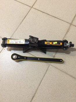

    Вот такой у меня кетайский домкрат, площадка плотно входит в пластиковые гнезда на автомобиле. С собой не вожу, так как запаски нет.

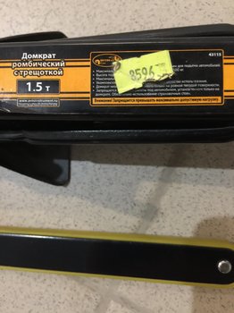

    Автодело 43115. Высоты хватает? И крутилкой такой удобно работать?
    Надо возить с собой. Домкрат, компрессор, набор жгутов. Проколы на месте заделать не проблема. Докатка только на случай больших порезов и разрывов нужна.
    Размеры гнезд примерно 60х32мм.

    Хорошая вещь? Стоит дороже средних китайцев. Есть за что переплатить?

    Да, хватает. Обычной крутилкой быстрее будет, но этой удобнее для меня.

    Мне нравится, сделано добротно, отзывы тоже хорошие, читал когда выбирал. И сумка для хранения в комплекте
