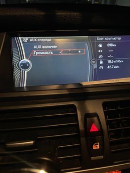

    Доброго ребят тема по магнитоле е70 3.0 дизель 07 год переодически пропадает звук на секунду две и снова играет не важно радио или диск .. aux пишет включен но не подключаеться помогите плиз куда копать(((

    НовоеДоброго ребят тема по магнитоле е70 3.0 дизель 07 год переодически пропадает звук на секунду две и снова играет не важно радио или диск .. aux пишет включен но не подключаеться помогите плиз куда копать(((
